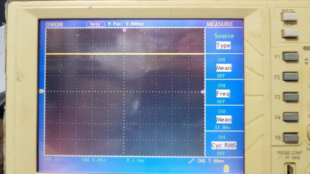

Segue fonte para alimentação de pedais com saídas 9v, 12v e 18v de tensão com 2,5A de corrente
Agradecimentos, a André Amorim, Bruno Bicalho e David Brabosa pelo esquema e layout.
Já montei a fonte e ela funcionou, falta apenas verificar como ficou a questão do ripple com carga.
Como montei a versão 1.0 e os capacitores estavam muito próximos, montei com 3300uF para caber na placa.
Agora que já foi corrigido esse probleminha, cabem os 6800uF do projeto.

Assim que o David conseguir tempo para ver como ficou o ripple no osciloscópio, a gente atualiza o post aqui com as fotos para galera ver a qualidade da fonte!
