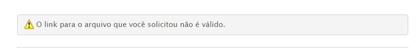

Adriano Reinert 27 Postado June 11, 2019 Obrigado pela contribuição Daniel! Deu o erro abaixo ao baixar o arquivo seu: 0 Adriano Reinert Hobista em Eletrônica Básica Colecionador de Vídeo Games e de Trilogia Matrix ------------------------------------------------------------------------------------------------- "O inferno está vazio e todos os demônios estão aqui" William Shakespeare Compartilhar este post Link para o post Compartilhar em outros sites
daniellp 32 Postado June 11, 2019 Vou verificar... De repente mudo para o Mediafire... 1 Compartilhar este post Link para o post Compartilhar em outros sites
daniellp 32 Postado June 11, 2019 Já arrumei. 1 Compartilhar este post Link para o post Compartilhar em outros sites
