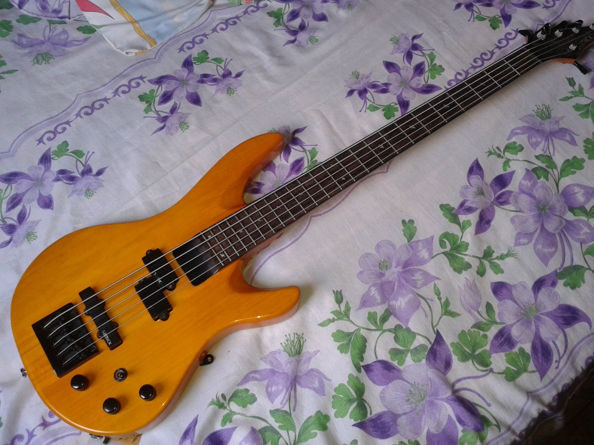

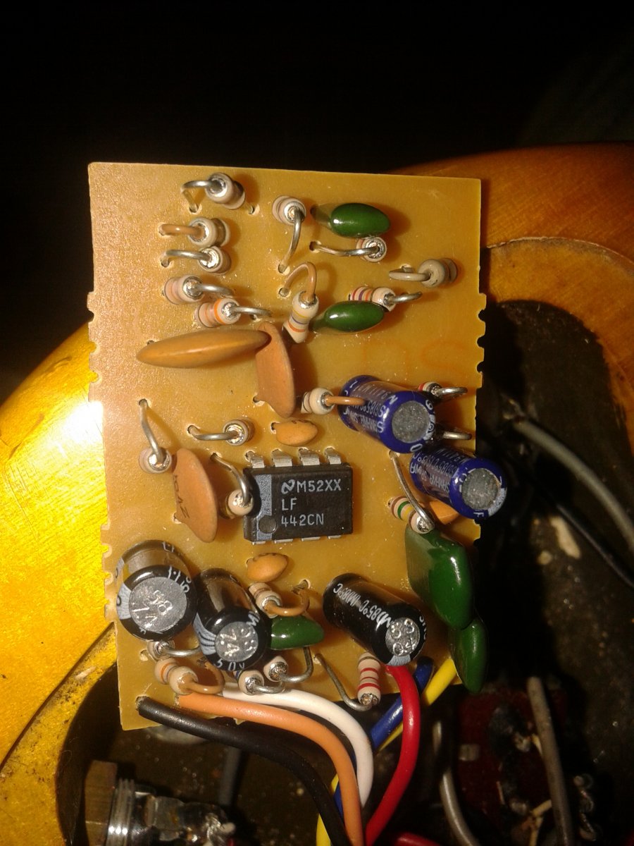

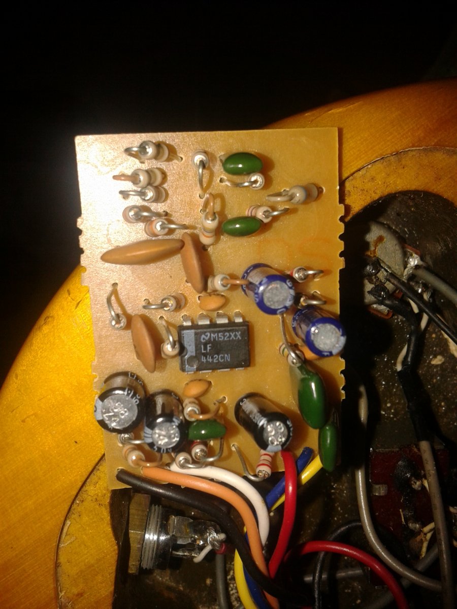

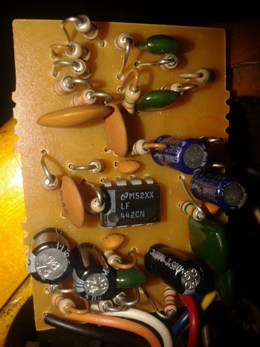

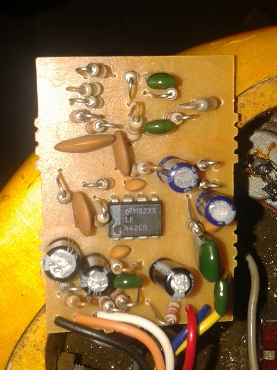

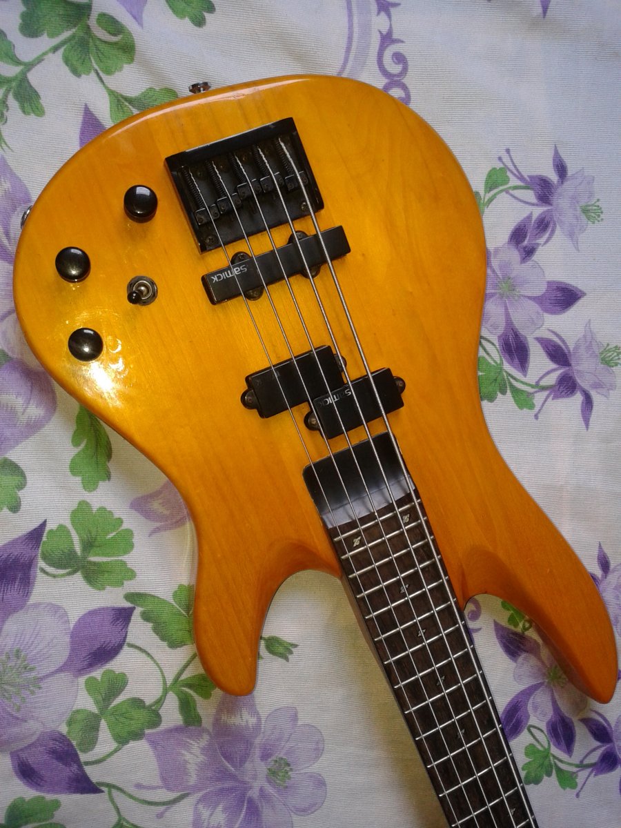

layout que fiz de um preamp do baixo SAMICK SATURN 5 cordas, o cliente disse que tinha levado num luthier que falou: "O preamp não tem conserto..." apenas troquei o op amp LF442CN e o preamp voltou a vida,  referência pra quem tiver que consertar um circuito igual
